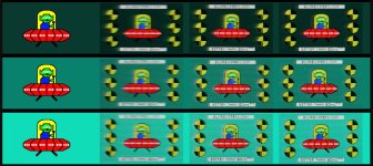

Bir piksel bir renkten başka bir renge GtG geçişini tamamladığında bile, tamamen yenilenmiş bir piksel bir sonraki yenileme döngüsüne kadar sürekli olarak görünür veya statik kalabilir. Bu nedenle GTG ve MPRT numaraları farklıdır. Bazı arkadaşlar Ghosting ile mücadelede kendince CRT monitörlere gönderme yapsa da günümüz koşullarındaki cihazların kapasitesi nezdinde düşünmek gerek. Tabi bir de bu işler paraya bakıyor.
MPRT Tepkisi Neden Hareket Bulanıklığını GtG tepkisinden Daha Fazla Etkiler?
Motion Blur: Hareketli nesnelerin ekranda izlenirken oluşturduğu hareket bulanıklığı, MPRT'nin etkisi altındadır. Daha yüksek bir MPRT değeri, daha fazla hareket bulanıklığına neden olabilir.
Sample-and-Hold: Monitörler genellikle "sample-and-hold" teknolojisini kullanarak görüntüleri ekranda sabit şekilde tutarlar. Bu durum, hareketli nesnelerin izlenirken oluşturduğu bulanıklığı artırabilir. MPRT, sample-and-hold teknolojisinin etkilerini azaltarak daha net ve akıcı görüntüler elde etmeye yardımcı olabilir.
Persistance of Vision: Görsel algıda, "persistance of vision" etkisi nedeniyle hızlı hareket eden nesnelerin izlenirken daha net görünmesi beklenir. MPRT, bu etkiyi optimize ederek daha akıcı ve net görüntüler elde etmeye yardımcı olabilir.
Türkçede "görme kalıcılığı" olarak bilinir. Bu terim, insan gözünün kısa bir süre için bir görüntüyü algılamasının ardından, retinadaki görüntünün bir süre daha orada kalması ve kaybolmaması durumunu ifade eder.
GtG piksel tepki süresi daha hızlı hale gelse de (örneğin 1 ms), MPRT daha da hızlı olmadı çünkü MPRT yenileme döngüsü görünürlük süresi ve kare süresi ile sınırlı. Yüksek MPRT, göz takibinin neden olduğu daha uzun bir örnekle ve tut etkisi yaratır.
Gözleriniz ekrandaki hareketli nesnelerde takip ederken, yenileme döngüsünün başında ve sonunda farklı konumlarda olur.
Çoğu 60Hz ekranda, bir çerçeve 1/60 saniyeden 16.7 milisaniye diyelim az olmamak üzere sürekli olarak görüntülenir. Göz hareketleriniz, görüş açınızdaki çerçevede hareket bulanıklığını tadabilir.
Evet, bazı monitörler 1 ms GTG (Gray-to-Gray) tepki süresine sahiptir. Bu tip monitörler genellikle oyuncular veya video düzenleme gibi yüksek performans gerektiren uygulamalar için tercih edilir. 1 ms GTG tepki süresine sahip monitörler, hızlı hareket eden görüntülerde daha net ve akıcı bir görüntü sunabilir ve gecikmeyi en aza indirerek oyun deneyimini iyileştirebilir.
Bu tür monitörler genellikle TN (Twisted Nematic) panel teknolojisine sahip olabilir ve oyuncu odaklı monitör serilerinde bulunabilir. Ayrıca, bazı IPS (In-Plane Switching) veya VA (Vertical Alignment) panel teknolojisine sahip monitörler de 1 ms GTG tepki süresine sahip olabilir.
İsterse monitör 0,5 ms gtg olsun, GTG hızlı ve MPRT yavaş olabilsin Bu, anlık veya neredeyse anlık GtG ile bile ekran hareket bulanıklığı oluşturabilir.
Piksel yanıtı, yenileme döngüsünün küçük bir kısmı olabilir ve yine de gölgelenme gibi insan tarafından görülebilen anlık resimde bozulmalar üretebilir. özellikle piksel geçişleri farklı renkler için farklı hızlardaysa.
