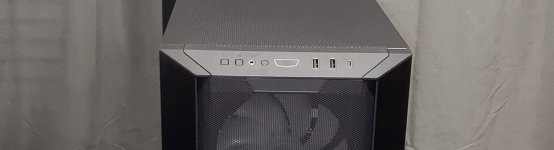

Ön panelde yer alan girş ve çıkışlar ise:
1 adet renk geçiş düğmesi
1 adet efekt düğmesi (bu iki düğme argb olmayan modelde bulunmuyor)
Burada bir parantez açmak istiyorum, eğer zaten güncel bir sisteme sahipseniz ve kasayla birlikte gelen fanlar yerine zaten başka bir fan modeli takımı kullanacaksanız bu kasanın rgb modelini satın almanıza gerek yok. Zira anakartların kendi yazılımları üzerinden bu kasanın rgb renklerini ve efektlerini kullanabilirsiniz ve farklı fanlar kullanacağınız için buradaki argb fanlara da ihtiyacınız olmayacak. ARGB siz model RGB li modele göre daha düşük fiyattan satılmaktadır.
  • 1 adet mikrafon ve kulaklığı kullanabileceğiniz 3.5mm jack portu, tabii ki de bura mikrafon ve kulaklık olmak üzere iki ayrı 3.5mm lik jack konumlandırılmasını isterdik.
  • Reset ve güç düğmesi
  • 2 adet usb-A 3.0 portu ve
  • 1 adet usb c portu yer alıyor. Destekli anakartlarla birlikte USB C portunu da rahatlıkla kullanabiliyorsunuz.
    Ekli dosyayı görüntüle 122
  • Bu port paneli de modüler yapıda, ister üst tarafta bırakabilir ister alt tarafa albilir. Alt tarafa alınması durumunda harici usb leri takarken tabii ki de zorluk yaşayabiliriz. Ancak alt tarafa alarak, ön ya da üst tarafa konumlandıracağımız 420mm lik radyatörlerimizin ön panel kabloları tarafından engellemesini önleyebiliriz. Zira ben bu sorunu P500A kasamda yaşamıştım. Arctic Liquid Freezer II 420mm lik radyatörümü ön taraf port kabloları engelliyordu, kabloları ezdire ezdire zorlukla radyatörü sabitleyebilmiştim. Bu da tabii ki de sağlıklı bir yöntem değildi.
