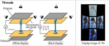

TN Panel:
TN, en eski LCD panel teknolojisidir ve Twisted Nematic, “kıvrımlı nematik” kelimelerinin baş harflerini temsil etmektedir. Kıvrımlı nematik, sıvı kristal moleküllerinin voltaj ile kontrol edilebilmesine imkan tanıyan bir efekttir. Kıvrımlı nematik efektine sahip bir LCD’nin gerçek işleyişi biraz daha karmaşık olsa da, esasen kıvrımlı nematik efekti, bir voltaj uygulandığında sıvı kristallerin hizalamasını değiştirmek için kullanılır. Herhangi bir voltaj uygulanmazken, yani kristaller kapalı durumdayken, sıvı kristal molekülleri 90 derece kadar kıvrılır ve polarizasyon katmanları ile birlikte ışığın geçmesine izin verir. Daha sonra bir voltaj uygulandığı zaman, bu sıvı kristaller kıvrılmaz ve ışığı engellerler. Ekli dosyayı görüntüle 315

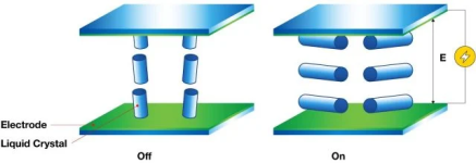

VA Panel:
VA, “dikey hizalama” (Vertical Alignment) anlamına gelmektedir. Adından da anlayabileceğiniz üzere, bu ekran teknolojisi, ışığın geçmesine izin vermek için bir voltaj uygulandığında eğilen, dikey olarak hizalanmış sıvı kristaller kullanır. İşte bu IPS ve VA ekran panelleri arasındaki temel farktır. IPS panellerde kristaller, alt tabakalara paralelken VA panellerde ise kristaller, alt tabakalara diktir. AU Optronics tarafından geliştirilen AMVA ve Samsung tarafından geliştirilen SVA gibi birçok VA panel sürümü de mevcuttur.
Ekli dosyayı görüntüle 314

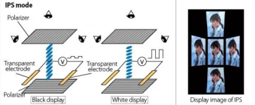

IPS Panel:
IPS, düzlem içi anahtarlama (in-plane switching) kelimelerinin baş harflerinden oluşan bir terimdir. IPS ekran teknolojisi de diğer bütün ekran paneli teknolojilerinde olduğu gibi, sıvı kristallerin hizalarını kontrol etmek için voltaj kullanır. Ancak TN ekran panellerindekinin aksine IPS paneller, kristallerin cam alt tabakalara paralel olduğu farklı bir kristal oryantasyonu kullanır. Geçirilen ışık miktarını değiştirmek için kristalleri kıvırmak yerine, IPS kristalleri gerçekten döndürülür, ki bu da bir dizi faydayı beraberinde getirir.
Bu teknolojilerin, işleri daha da geliştirebilecek çeşitli alt varyantları da mevcut ve panel üreticisine bağlı olarak, bunların farklı şekillerde isimlendirildiklerini görebilirsiniz. Samsung kendi IPS ekran panellerini PLS olarak isimlendirirken LG gibi bazı markalar ise direkt olarak IPS terimini kullanmayı tercih ediyorlar. VA ekran panelleri söz konusu olduğunda ise Samsung, SVA şeklinde bir isim kullanırken AU Optronics’in ise AMVA ismini kullandığını görüyoruz.
Ekli dosyayı görüntüle 316
